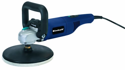

da ich auch noch eine Poliermaschine bräuchte und zum Schleifen von zu lackierenden Teilen (auch Stoßstange, etc.) eine Schleifmaschine, wär es ganz geschickt, beides in einem zu haben. :)
Jetzt gibt es da zwei verschiedene Arten von Schleif- und Poliermaschinen, welche könnt ihr (bzw. Audimeister) empfehlen?
Variante 1:
(hab ich sehr oft gesehen)
Variante 2:
(hab ich schon mal in einer TV-Sendung gesehen, wo es zum Anschleifen benutzt wurde)
Achja, gibts noch einen Tipp, in welchem Preisbereich die Geräte gut aber auch noch vernünftig bezahlbar sind? ;)

vergiss Variante 2 das ist Schrott der keine ergebnisse bringen wird.
Variante 1 ist ne billig Maschine halt ohne Drehzahlkonstanthaltung
Was ich empfehlen kann Poliermaschine und Schleifmaschine in einem Makita 9227cb
die hat auch ne Drehzahlkonstanthaltung die hälst du nie an egal wie du drückst.

Wenn du was zum schleifen haben willst, dann nen Exzenterschleifer!
Das hier is momentan so das Non Plus Ultra. Ich finde es gibt keinen besseren:
http://cgi.ebay.de/MIRKA-ELEKTRISCHE-EXZENTERSCHLEIFER-150-MM-HUB-5MM-GRIP_W0QQitemZ330378556306QQcmdZViewItem?rvr_id=117977068450&rvr_id=117977068450&cguid=06c114131250a0e201d33aa3fea8868d
Preislich kann ich dir da was besseres machen...
Wenn du nen Kompressor hast, dann kannst auch nen Druckluftschleifer nehmen. Der elektrische hat den Vorteil, das er sehr leise ist, da kein Kompressorgeräusch udn sehr sparsam (400W). Ein Kompressor um den Druckluftschleifer an zu treiben fängt bei 500€ an. Da ist es aber schon ein billiger.Die brauchen unheimlich viel Luft! Also auf Dauer der Elektrische billiger.
Wenn du was zum polieren haben willst, dann nimmst ne Poliermaschine.
Das Schleifbild einer Poliermaschine ist nicht mit nem Exzenter zu vergleichen, da wie der Name schon sagt, die exzentrische Bewegung fehlt.
Wenn du Polieren und Schleifen in einem willst, mit dem Nachteil,das das Gerät schwerer ist, dann musst du dir einen Getriebeschleifer kaufen:
http://cgi.ebay.de/FESTOOL-Rotex-Schleifer-RO-150-FEQ-Plus-2-Systainer-/140431308133?cmd=ViewItem&pt=DE_Haus_Garten_Heimwerker_Elektrowerkzeuge&hash=item20b25bb565
Mein A3 fährt mit GAS!
Alles zum Thema Stabi: http://s1.directupload.net/file/d/2333/5w2on9pt_pdf.htm
noch mehr und incl. Einbauanleitung http://tinyurl.com/6ku4nca
