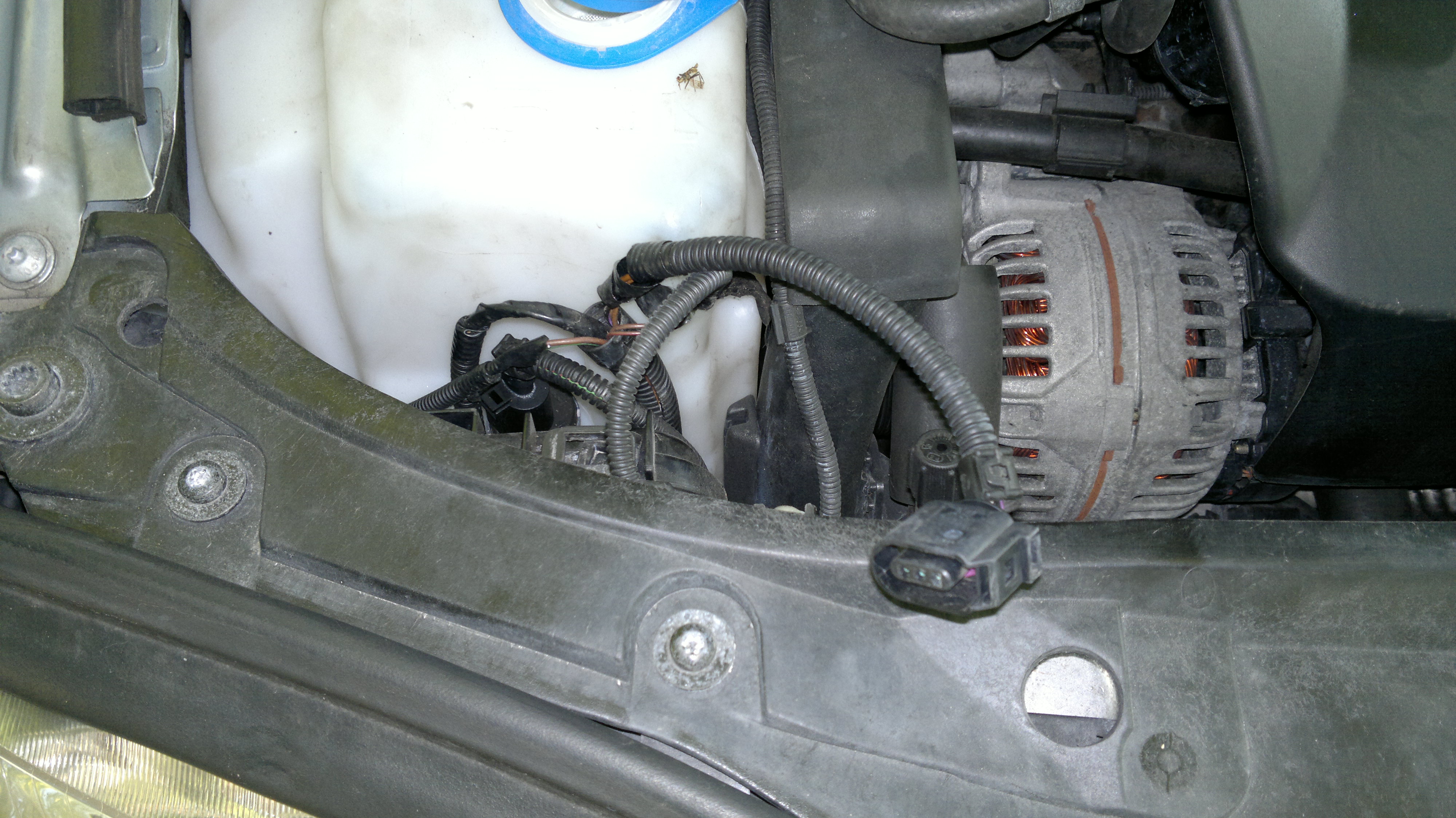

Da mein Wischwasserbehälter auch irgendwo undicht ist habe ich gestern mal grob geschaut und diesen losen Stecker gefunden:
http://www.julian-m-lohs.de/ a3/21092011022.jpg
Ist das so original? bigeek
Wenn nein, wo gehört der hin?
