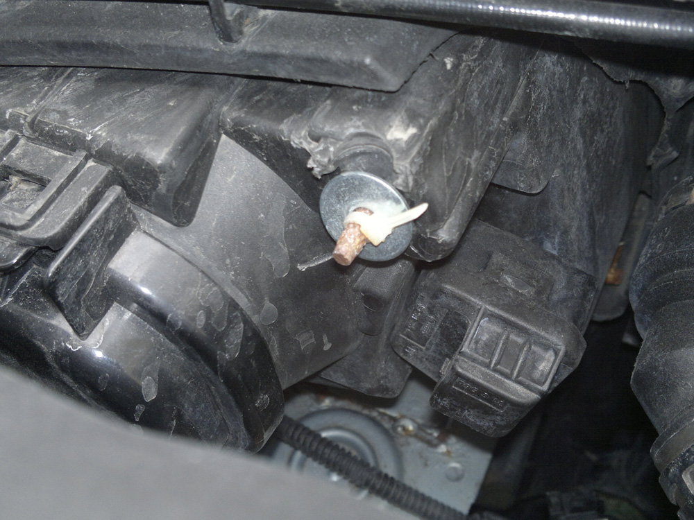

Die defekte betreffen die Höheneinstellung der Fernscheinwerfer, die wurden zerstört am Gehäuse.

Gläser kann man tauschen, die von den Halogenscheinwerfern sind komplett identisch, auch die Prüfzeichen. Polieren und neu versiegeln wäre auch eine Möglichkeit. Wenn die Verstellung so ausssieht wie im Bild von ThomasKleinau, gibt es auch noch die Möglichkeit dei Stange mit einer kleinen Mutter zu versehen und diese anzuschweißen, dann kann man die Einstellung bequem mit einer kleinen Ratsche vornehmen.
Wer nicht schweißen kann oder will: M10 Kunststoffschraube mit einer passenden (pressenden) Bohrung versehen und auf die geriffelte Einstellschraube drücken. Vorher die Verstellung gangbar machen.
