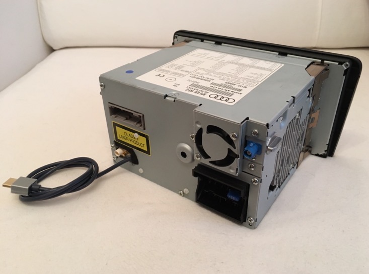

So, kleinere Planänderung.
Die CAN Platine wird nicht in das RNS-E verbaut, sondern extern angeschlossen.
Die Platine dient auch dazu den mittleren FIS Bereich zu beschreiben und die MuFu Tasten etwas zu verändern. Ausserdem steuert die Platine die Lautstärke des RNS-E beim Einschalten auf einen definierten Wert (Lautstärke wird bei mir am DSP geregelt, das RNS-E hat immer die gleiche).
Für all das ist eine Auftrennung des CAN Bus hinterm Radio nötig. Das mache ich lieber extern, weil ich keine Leiterbahnen im RNS-E trennen möchte.
Die Signale des Bedienteils und der Displayumschaltung habe ich auf ungenutzte Pins des 32 poligen Steckers gelegt.
Aus dem RNS-E kommt jetzt lediglich ein HDMI Kabel raus (siehe Foto)
Schaut super aus :slight_smile:
Danke,
